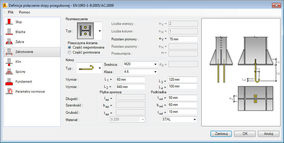

Opcje znajdujące się na zakładce Zakotwienie pozwalają na definicję układu i rozmieszczenia śrub kotwiących oraz parametrów kotew.
Możliwe jest definiowanie liczby śrub przez użytkownika (pola Liczba wierszy i Liczba kolumn) oraz odpowiednich odległości pomiędzy kotwami w polach Rozstaw poziomy i Rozstaw pionowy.
Można określić płaszczyznę ścinania przechodzącą przez część gwintowaną lub niegwintowaną kotwy.
Opcje znajdujące się w polu Kotwy pozwalają na definicję parametrów śrub kotwiących. W polu Typ można wybrać jeden spośród 4 rodzajów śrub kotwiących oraz zdefiniować średnicę śruby i materiał, z którego zostanie wykonana. Pola dotyczące wymiarów kotwy (L1, L2, L3 i L4) pozwalają na definicję długości poszczególnych odcinków śruby. Parametry płytek oporowych i podkładek pod śruby kotwiące należy definiować w polach Płytka oporowa i Podkładka.
