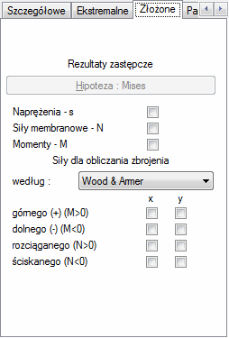

Po wybraniu karty Złożone w oknie dialogowym Przecięcia paneli na ekranie pojawia się pokazane poniżej okno dialogowe.
W powyższym oknie dialogowym wybrane mogą zostać do prezentacji następujące wielkości:
Hipoteza (przycisk, pozwalający wybrać hipotezę, zgodnie z którą zmniejszone będą obliczane wartości, nie jest obecnie dostępny. W bieżącej wersji wyniki złożone dla płyt i powłok wyznaczane są jedynie według hipotezy von Misesa.
W dolnej części okna dialogowego istnieje możliwość wyboru metody obliczania zbrojenia (Wood&Armer, norma NEN) oraz wielkości wyznaczonych podczas obliczeń zbrojenia konstrukcji płytowo—powłokowych: x i y (dla zbrojenia górnego i dolnego).
