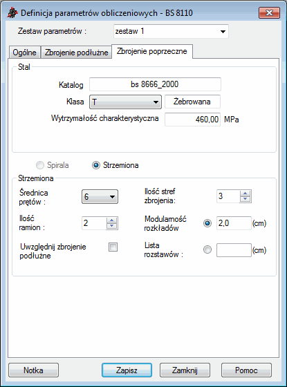

Karta Zbrojenie poprzeczne okna dialogowego Definicja parametrów obliczeniowych dla normy BS:
W górnej części okna dialogowego określone mogą zostać dane dotyczące parametrów stali zbrojeniowej. Można to zrobić poprzez wybranie odpowiedniej klasy stali lub poprzez podanie wytrzymałości fy.
Poniżej wybrany może zostać typ zbrojenia poprzecznego: strzemiona lub spiralę. W obecnej wersji programu opcja zbrojenia spiralą nie jest jeszcze obsługiwana.
Opcje znajdujące się w dolnej części okna dialogowego służą do definicji parametrów zbrojenia strzemionami. Parametry strzemion obejmują:
Użyj opcji Uwzględnij zbrojenie podłużne, aby podczas obliczania powierzchni zbrojenia poprzecznego wziąć pod uwagę zbrojenie podłużne. Spowoduje to zmniejszenie powierzchni zbrojenia poprzecznego z uwagi na istniejące zbrojenie podłużne.
