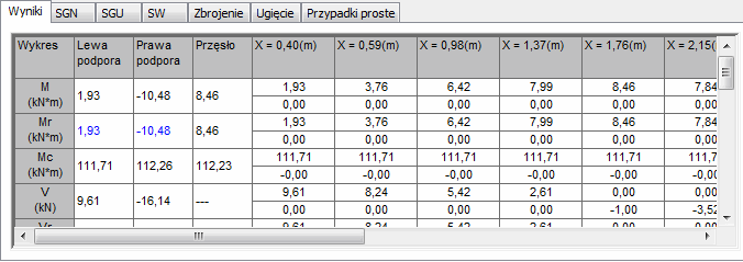

Po wybraniu karty Wyniki w oknie dialogowym Wykresy okno zostanie wyświetlone w sposób pokazany poniżej.
Karta składa się z tabeli, w której wyświetlane są wartości numeryczne wybranych do prezentacji wielkości. Zawartość tabeli związana jest z kategorią wyników wybranych z listy rozwijanej znajdującej się w dolnej części dialogu, jak również od wyboru aktywnego przęsła (w przypadku belki wieloprzęsłowej). Rodzaj i zakres wyświetlanych wyników zależny jest także od ustawień na pozostałych kartach okna dialogowego Wykresy.
Tabela podzielona jest na 5 części:
W polu Zakres znajdują się opcje wyboru zakresu wyświetlania wyników. Opcja dotyczy tylko prezentacji wykresów, natomiast w przypadku tabeli zawsze prezentowane są wyniki dla aktywnego przęsła.
W zależności od potrzeb możliwy jest podgląd wyników:
W przypadku belki wieloprzęsłowej wybór aktywnego przęsła odbywa się poprzez naciśnięcie jednego z przycisków „«” lub „»”. Umożliwiają one nawigację w obrębie belki wieloprzęsłowej.
Zestaw prezentowanych wyników może być dowolnie komponowany. Program Robot umożliwia prezentację 51 różnych parametrów (obwiednie momentów, obwiednie sił ścinających, powierzchnie zbrojenia, ugięcia itp.). Aby ułatwić proces analizy wyników obliczeń, w programie zdefiniowano następujące kategorie wyników: Siły ULS, Siły SLS, Siły ALS, Powierzchnia zbrojenia i Deformacje. Każdy z wymieniowych zestawów zawiera logicznie powiązaną grupę wyników.
Przykładowo: interesuje nas obwiednia momentów zginających teoretycznych i rzeczywistych w powiązaniu z powierzchnią zbrojenia głównego teoretycznego (wymaganego) i rzeczywistego (dostarczonego). Jednocześnie chcemy, aby dane te pojawiły się przy wyborze zestawu: „Siły SLS”.
Aby tego dokonać, należy:
W wyniku tej operacji otrzymamy:
