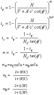

Współczynniki bezwymiarowe nachylenia obciążenia wywołany przez siłę poziomą H wynoszą:

Współczynniki bezwymiarowe nachylenia obciążenia wywołany przez siłę pozioma H odpowiednio równolegle do dłuższego i krótszego boku wynoszą:
