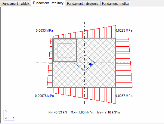

Po rozpoczęciu obliczeń stopy/ławy fundamentowej standardowo włączany jest układ Fundamenty — wyniki. Ekran podzielony jest na trzy części: okno graficzne z widokiem stopy/ławy fundamentowej (prezentowane są w nim otrzymane wyniki), okno z wynikami dla gruntu oraz okno dialogowe Fundamenty — wyniki.

W przypadku wymiarowania stopy fundamentowej w oknie graficznym prezentowane mogą być następujące wielkości:
W przypadku rozkładu naprężeń pod fundamentem wyświetlane są jedynie wartości sił i momentów działających bezpośrednio na punkty kontaktu fundament-grunt.
W przypadku wymiarowania ławy fundamentowej prezentowane są przekrój poprzeczny ławy oraz wykres naprężeń w gruncie pod ławą.

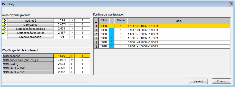

Wyniki obliczeń w formie numerycznej przedstawione są w oknie dialogowym Rezultaty dla fundamentów.

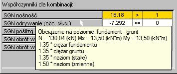

W polu Kombinacje wymiarujące prezentowana jest lista wszystkich kombinacji obciążeń zewnętrznych (przyłożonych w trzonie lub na górnej powierzchni fundamentu), na które sprawdzana była wymiarowana stopa/ława fundamentowa. W tym polu podawane są następujące informacje: typ kombinacji (ULS, SLS), grupa obciążenia oraz numer obciążenia pomnożony przez odpowiedni współczynnik. Kombinacje oznaczone gwiazdką odnoszą się do kombinacji używanych w obliczeniach żelbetowych (zbrojenie, przebijanie itp.); kombinacje bez gwiazdki odnoszą się do kombinacji używanych w obliczeniach geotechnicznych (nośność gruntu, stateczność na obrót itd.). Wartości sił i momenty, łącznie z ciężarem własnym fundamentu, wyświetlane są poniżej rysunku rozkładu naprężeń w oknie dialogowym Fundamenty — wyniki.
W polu Współczynniki dla kombinacji prezentowana jest lista wszystkich współczynników bezpieczeństwa dla aktywnej (podświetlonej w polu Kombinacje wymiarujące) kombinacji obciążeń. W tym polu podawane wszystkie weryfikowane kombinacje dla aktywnej kombinacji wymiarującej. Opis zawiera: typ kombinacji, dla której była przeprowadzona weryfikacja oraz wartość rzeczywista współczynnika bezpieczeństwa w stosunku do wartości granicznej. Wybranie (kliknięcie) jednego ze współczynników powoduje, że na rysunku rozkładu naprężeń pojawia się rozwiązanie dla tego współczynnika.
Jeżeli współczynnik bezpieczeństwa wyrażony jest symbolem INF (nieskończoność), to oznacza to, że dla wymiarowanej stopy/ławy ten warunek nie zachodzi (np. przyłożone obciążenia nie powodują w ogóle obrotu stopy/ławy).
W polu Współczynniki globalne znajduje się sześć pól: Nośność, Odrywanie, Stateczność na poślizg, Stateczność na obrót, Średnie osiadanie i Przebicie/ścinanie. Po prawej stronie znajdują się pola, w których przedstawiane są najbardziej niekorzystne dla stopy/ławy fundamentowej współczynniki dla odpowiednich typów weryfikacji stopy/ławy. Kliknięcie w wybrany przycisk powoduje podświetlenie w polu Kombinacje wymiarujące kombinacji, dla której uzyskany został prezentowany współczynnik bezpieczeństwa.
Jeżeli któryś z warunków weryfikacji stopy/ławy nie jest spełniony, wtedy jest on prezentowany kolorem czerwonym. Jeżeli któryś z typów weryfikacji stopy/ławy fundamentowej został wyłączony (okno dialogowe Opcje geotechniczne) — np. wyłączone zostało sprawdzanie obrotu, to pole, w którym prezentowany jest globalny współczynnik bezpieczeństwa na obrót jest wyszarzone. Ten współczynnik zostanie obliczony i zaprezentowany w odpowiednim polu, ale w trakcie obliczeń użytkownik nie zostanie ostrzeżony o ewentualnym niespełnieniu warunku stateczności stopy/ławy na obrót.
