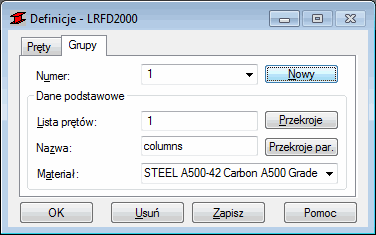

Opcja służy do określania grup prętów. Jest to druga karta w oknie dialogowym Definicje. Na ekranie pojawia się okno dialogowe pokazane poniżej.
Operacje Wymiarowanie w grupach i Optymalizacja prowadzi się w grupach. Stąd w wypadkach, kiedy użytkownik jedynie weryfikuje przekroje w prętach, definiowanie grup nie jest konieczne. Jeśli jednak przewiduje procedury wymiarowania czy optymalizacji, grupy muszą być zdefiniowane. Kryterium podstawowym łączenia prętów w grupy jest potrzeba/chęć uzyskania po procesie wymiarowania jednego przekroju dla wszystkich prętów grupy. Stąd najczęstszym kryterium stosowanym przy tworzeniu grup jest jednakowa funkcja konstrukcyjna prętów — słupy zewnętrzne hali, główne belki stropu itp. Elementy te z różnych względów powinny być wykonane z jednego typu przekroju.
