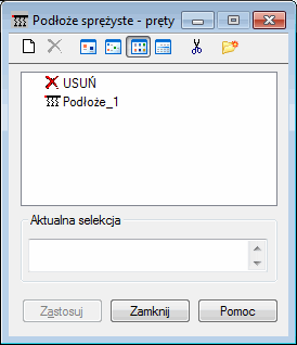

W górnej części okna dialogowego Podłoże sprężyste prętów znajdują się następujące ikony:
Proces nadawania typu podłoża sprężystego prętom konstrukcji został podzielony na dwa etapy:
Jeżeli w aktywnej liście typów podłoża sprężystego nie ma zdefiniowanego żadnego typu podłoża sprężystego lub gdy do istniejącej listy typów podłoża sprężystego dodany ma zostać typ podłoża sprężystego, to należy kliknąć ikonę Nowy typ podłoża sprężystego.
Otworzenie okna do definicji nowego typu podłoża sprężystego jest także możliwe poprzez dwukrotne kliknięcie (tzw. double—click) w element znajdujący się na liście aktywnych typów podłoża sprężystego. Efektem tego jest otwarcie okna dialogowego Nowy typ podłoża sprężystego z wypełnionymi wszystkimi polami edycyjnymi zgodnie z typem podłoża sprężystego, który wybrał użytkownik. Po dokonaniu odpowiednich modyfikacji parametrów typu podłoża sprężystego jest on dodawany (uaktualniany) do aktywnej listy poprzez naciśnięcie przycisku DODAJ lub naciśnięcie przycisku <ENTER>. Jeżeli etykieta nie zostanie zmieniona, to również jak przy tworzeniu nowego typu podłoża sprężystego, pojawi się ostrzeżenie.
