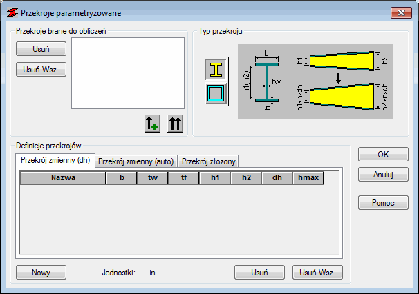

Po naciśnięciu klawisza Przekroje par. przycisku znajdującego się w oknie dialogowym Definicje (karta Grupy dla przekrojów stalowych/aluminiowych) na ekranie pojawia się okno dialogowe pokazane poniżej.
Użytkownik ma do dyspozycji dwa typy przekrojów (wybór dokonywany jest w polu Typ przekroju w prawej, górnej części okna dialogowego):
W tej części okna dialogowego prezentowany jest schematyczny rysunek wybranego typu przekroju oraz oznaczenia wymiarów. W polu Definicja przekrojów określone mogą zostać wymiary przekrojów stalowych/aluminiowych.

Aby zdefiniowane przekroje były uwzględniane w obliczeniach, należy je „przenieść” do pola Przekroje brane do obliczeń. Służą temu dwa klawisze:
