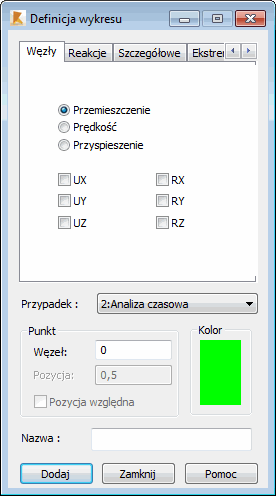

Okno dialogowe Definicja wykresu służy do definiowania wykresów wielkości obliczonych podczas całkowania równań ruchu. Okno dialogowe otwierane jest po naciśnięciu przycisku Dodaj lub Modyfikuj znajdujących się w oknie dialogowym Całkowanie równania ruchu.
Wykres tworzony jest tylko dla jednej wybranej wielkości wynikowej. Wielkość ta musi być wybrana na jednej z dostępnych kart okna dialogowego (uwaga: liczba kart zależna jest od typu analizowanej konstrukcji: rama, płyta itp.). Dodatkowo określony musi zostać element (pręt) lub węzeł, dla którego wykres będzie prezentowany. W przypadku wielkości prezentowanych dla elementów prętowych dostępne jest pole Pozycja określające względną współrzędną na pręcie, dla której zapisywane są wyniki. W przypadku elementów powierzchniowych wartości sił i naprężeń odczytywane są w środkach elementów.
Lista Przypadek zawiera listę zdefiniowanych przypadków analizy czasowej. Wykres funkcji jest zapisywany dla danego przypadku.
Nazwa wykresu funkcji tworzona jest automatycznie; poniżej prezentowane są elementy składowe nazwy:
(numer_przypadku)_(nazwa_wartości)_(nazwa_opcji)_(numer_elementu_lub_węzła)/(pozycja_na pręcie).
Nazwa wykresu funkcji może zostać zmieniona; nie można zdefiniować wykresu funkcji, jeżeli nie została wybrana żadna z wartości w powyższym oknie dialogowym lub brak jest nazwy wykresu.
Okno dialogowe na poprzedniej ilustracji dotyczy konstrukcji prętowych. Dla konstrukcji powłokowych okno to ma więcej kart (takie jak Szczegółowe, Złożone itp.).
Dla przykładu omówione zostanie tworzenie wykresu dla węzłów konstrukcji na karcie pokazanej na powyższym rysunku. W zależności od wybranej opcji (przemieszczenie, prędkość, przyspieszenie) prezentowane są inne wielkości w oknie dialogowym:
Aby utworzyć wykres np. dla przemieszczenia UZ, należy:
Definiowanie wykresów funkcji dla innych wielkości na tej lub innych kartach odbywa się w identyczny sposób do tego opisanego powyżej. Na karcie Reakcje wybrane mogą zostać wartości reakcji w wybranym węźle podporowym.
