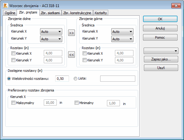

Po otwarciu okna dialogowego Wzorzec zbrojenia i wyborze karty Pręty możliwe jest ustalenie podstawowych parametrów dla wzorca zbrojenia.
Parametry dostępne w polach Zbrojenie dolne i Zbrojenie górne umożliwiają określenie podstawowych parametrów definiujących sposób zbrojenia.
W polach Średnica wymuszone może zostać stosowanie tylko jednej średnicy w danym kierunku. Wybranie opcji Auto powoduje wybór jednej ze średnic z listy dostępnych średnic. Ustawienie jest niezależne dla każdego z kierunków oraz każdej z warstw zbrojenia.
Parametry dostępne w polach Rozstaw umożliwiają wymuszenie rozstawu prętów dla każdego kierunku i warstwy zbrojenia.
Pole Preferowany rozstaw zbrojenia pozwala określić górny i dolny limit rozstawu prętów. Warunek ten jest traktowany jako wymóg normowy i ma zastosowanie dla całej płyty.
