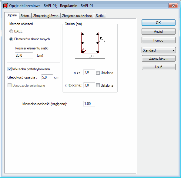

Po otwarciu okna dialogowego Opcje obliczeniowe dla belek-ścian i wybraniu karty Ogólne na ekranie pojawia się pokazane poniżej okno.
W górnej części okna dialogowego wybrana może zostać metoda obliczeń dla belek—ścian:
Ograniczenia metody:
Maksymalna różnica wysokości między sąsiednimi przęsłami wynosi 1m
Otwór nie może być położony bliżej od krawędzi ściany niż jego szerokość.
Szczegółowy opis zasad modelowania belek—ścian przy pomocy metody uproszczonej BAEL podany jest w rozdziale Obliczanie zbrojenia belek—ścian według metody BAEL — zasady.
Szczegółowy opis zasad modelowania belek—ścian przy pomocy Metody elementów skończonych podany jest w rozdziale Zasady modelowania belek—ścian przy pomocy MES
