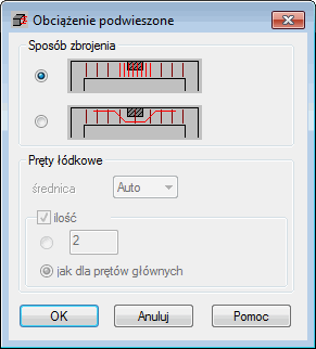

Poniższe okno dialogowe jest otwierane po naciśnięciu przycisku Obciążenie podwieszone w oknie dialogowym Wzorzec zbrojenia (karta Zbrojenie poprzeczne).
Opcje znajdujące się w tym oknie dialogowym pozwalają użytkownikowi na określenie sposobu zbrojenia poprzecznego w pobliżu obciążenia podwieszonego pochodzącego od belki dochodzącej.
Możliwe są dwa sposoby zbrojenia poprzez:
Dla prętów łódkowych (odgiętych) istnieje możliwość ustalenia ich średnicy i ilości. Jeżeli zostanie wybrana średnica „Auto”, to program automatycznie dobierze średnicę w taki sposób, aby spełnić wymagania nośności.
Liczba prętów łódkowych (odgiętych) może być podana wprost lub może być powiązana z ilością prętów głównych. Wyłączenie tej opcji spowoduje automatyczne dobranie przez program takiej ilości prętów, aby były spełnione wymagania nośności. Preferowana jest liczba prętów łódkowych równa liczbie prętów głównych.
