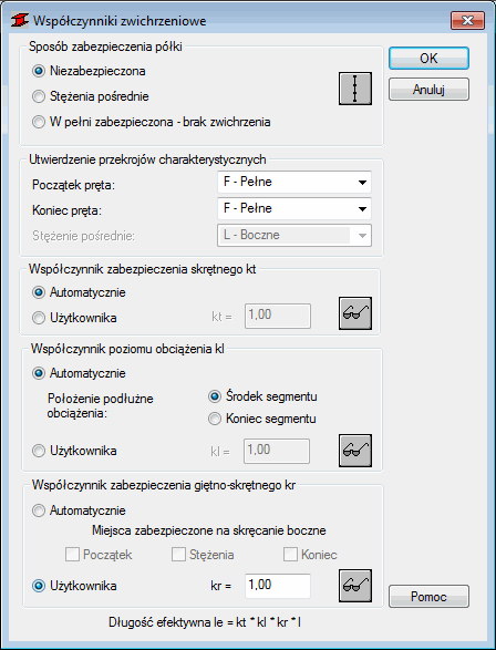

Opcja ta służy do określenia odległości między przekrojami poprzecznymi pręta, zabezpieczonego przed skręcaniem — tzn. długości zwichrzeniowej dla belek. Jest dostępna po naciśnięciu jednego z przycisków: Półka górna lub Półka dolna, znajdujących się w polu Parametry zwichrzeniowe, znajdującym się w oknie dialogowym Definicja pręta – parametry.
W tym oknie określone mogą zostać następujące parametry:
Listy wyboru (dla początku i końca pręta oraz dla stężeń pośrednich) — w tym polu możliwe jest zdefiniowanie typu zamocowań na tych charakterystycznych punktach; na podstawie wybranych wartości program Robot określa wartości współczynników kr, kl i kt, według wytycznych, zawartych w tabelach 5.6.3.(1), 5.6.3.(2) i 5.6.3.(3) normy.
Podczas obliczeń program Robot automatycznie oblicza wartość współczynnika kt na podstawie zdefiniowanych typów zamocowań na końcach pręta i informacji o przekroju; można również zdefiniować ten współczynnik ręcznie po wybraniu opcji użytkownika; należy wybrać ikonę obok tej opcji, aby otworzyć okno z tabelą 5.6.3.(1) normy.
Podczas obliczeń program Robot automatycznie oblicza wartość współczynnika kl na podstawie zdefiniowanych typów zamocowań na końcach pręta, informacji na temat wysokości obciążenia (w środku ścinania lub na górnej półce) i położenia obciążenia podłużnego; można również zdefiniować ten współczynnik ręcznie po wybraniu opcji użytkownika; należy wybrać ikonę obok tej opcji, aby otworzyć okno z tabeli 5.6.3.(2) normy
Podczas obliczeń program Robot automatycznie oblicza wartość współczynnika kr na podstawie zdefiniowanych typów zamocowań na końcach pręta i informacji o punktach, w których przekrój poprzeczny jest zamocowany przeciwko skręcaniu bocznemu; można również zdefiniować ten współczynnik ręcznie po wybraniu opcji użytkownika; należy w tym celu wybrać ikonę obok tej opcji, aby otworzyć okno z tabeli 5.6.3.(3) normy.
