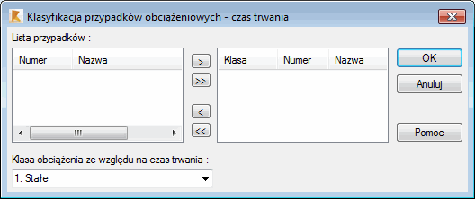

Poniższe okno dialogowe staje się dostępne po kliknięciu przycisku Klasyfikacja przypadków obciążeniowych — czas trwania, znajdującego się w oknie dialogowym Konfiguracja.
W oknie dialogowym znajdują się opcje pozwalające przyporządkować odpowiednią klasę trwania obciążenia do zdefiniowanych wcześniej prostych przypadków obciążeniowych. Dzięki temu wyznaczone mogą zostać odpowiednie współczynniki modyfikujące wytrzymałość materiału kmod oraz współczynniki uwzględniające przyrost przemieszczenia w czasie na skutek pełzania i zmian wilgotności. W przypadku prowadzenia obliczeń z użyciem kombinacji lub kombinacji normowych na bieżąco analizowane są składniki kombinacyjne i dobierane wartości współczynników kmod i kdef.
Aby przyporządkować klasę trwania obciążenia, należy:
Aby zmienić wcześniej zdefiniowane przypadki obciążeniowe, należy przenieść je do panelu Lista przypadków, za pomocą przycisków < lub <<, a następnie przyporządkować na nowo odpowiednie klasy trwania obciążenia zgodnie z opisem podanym powyżej.
