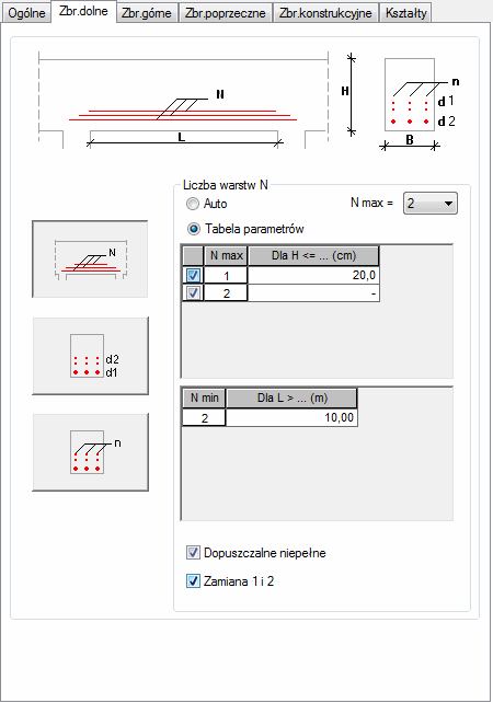

Po otwarciu okna dialogowego Wzorzec zbrojenia i wyborze karty Zbrojenie dolne na ekranie pojawia się pokazane poniżej okno.
W przypadku gdy zbrojenie ma wystąpić w warstwach, opcje znajdujące się w polu Liczba warstw N umożliwiają zdefiniowanie zasad doboru zbrojenia.
Określając maksymalną liczbę warstw zbrojenia, użytkownik może zdefiniować kryteria doboru warstw:
Po wybraniu opcji Tabela parametrów tabele są dostępne w tym oknie dialogowym. Dodatkowo opcja Dopuszczalne, niepełne umożliwia wygenerowanie ostatniej — górnej warstwy zbrojenia dolnego jako niekompletnej.
Jeżeli wyznaczone przez program zbrojenie w warstwach, w obrębie podpory dla sąsiadujących ze sobą przęseł, nakłada się, to przy włączonej opcji Zamiana 1 i 2 następuje automatyczna zamiana warstw zbrojenia w taki sposób, aby uniknąć owej kolizji.
Po wybraniu opcji Tabela parametrów tabele są dostępne w tym oknie dialogowym. Ponadto opcje Średnica nr 1 i Średnica nr 2 powodują konieczność wprowadzenia zbrojenia belki o zdefiniowanej średnicy (zdefiniowanych średnicach). Zasady doboru średnic prętów w obrębie warstw są różne i nie można ich jednoznacznie określić. Kryterium doboru średnic oparte jest na optymalnym wykorzystaniu przekroju belki i samego zbrojenia, dlatego też program może wybrać tylko jedną ze wskazanych średnic lub obie. Po wyborze opcji Tabela parametrów dostępne stają się tabele w oknie dialogowym.
