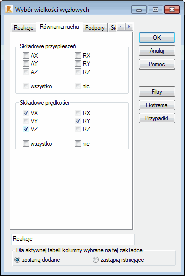

Po wybraniu karty Całkowanie równań ruchu w oknie dialogowym Kolumny wyświetlane są wielkości węzłowe.
Dla całkowania równań ruchu, oprócz głównego przypadku obciążenia, tworzone są dwa przypadki pomocnicze zawierające obwiednię górną (+) i dolną (-). Po wybraniu głównego przypadku dostępne są wyniki dla poszczególnych składowych przypadku złożonego.
Można wybrać składowe prędkości i przyspieszenia przemieszczeń dla przypadku całkowania równań ruchu (tabele węzłów konstrukcji).
Jeżeli nie został wybrany pojedynczy przypadek złożony całkowania równań ruchu, to w tabeli wyniki pokazywane są dla przypadków pomocniczych obwiedni górnej (+) i dolnej (-).
Natomiast jeżeli został wybrany pojedynczy przypadek złożony całkowania równań ruchu, to dostępne są wyniki dla poszczególnych składowych. W pierwszej kolumnie tabeli, od lewej do prawej strony, prezentowane są następujące informacje: Węzeł, Przypadek, Składowa i Czas(y).
