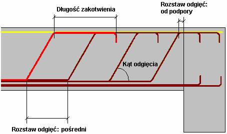

W dolnej części okna dialogowego znajduje się opcja Pręty odgięte. Włączenie opcji Odgięcia prętów dolnych lub Odgięcia prętów górnych oznacza, że podczas obliczeń zbrojenia belki mogą być stosowane pręty odgięte. Pręty odgięte zostaną wygenerowane tylko wtedy, gdy liczba warstw zbrojenia jest większa od jednego oraz przynajmniej jedna z warstw zbrojenia jest zakończona w przęśle.
Następujące parametry odgięcia prętów muszą być określone:

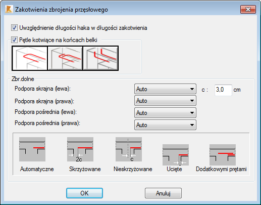

Kolejną przydatną opcją w zarządzaniu zbrojeniem w obrębie warstwy jest Zakotwienie. Kliknięcie przycisku Zakotwienie powoduje otwarcie okna dialogowego, w którym można zdefiniować parametry zakotwienia.
Opcja Uwzględnienie długości haka w długości zakotwienia odnosi się do prętów żebrowanych (a więc takich, dla których zastosowanie haka jest opcjonalne) zagiętych pod kątem prostym i zakotwionych na podporze.
Jeżeli opcja jest włączona, to długość zakotwienia pręta liczona jest od jego końca (nośność przyrasta od zera do wymaganej wartości) z uwzględnieniem długości zagięcia. Zagięcie jest tworzone, gdy wybrany został odpowiedni kształt pręta podłużnego na karcie Kształty i nie jest możliwe zakotwienie pręta prostego z powodu zbyt wąskiej podpory. W takim przypadku długość wymagana do zakotwienia pręta jest uzyskiwana przez zwiększanie długości zagięcia, tak by całkowita długość haka oraz odcinka prostego pozwoliła na uzyskanie wymaganej nośności. W przypadku uwzględnienia długości haka, nie są już uwzględniane ewentualne dodatkowe współczynniki ze względu na sposób zakończenia pręta (pręt jest traktowany jako pręt prosty).
Jeżeli opcja jest wyłączona, a wybrano kształt prętów podłużnych z zagięciami, generowany hak ma minimalną długość określoną przez wymagania normowe, a długość zakotwienia liczona jest jedynie wzdłuż kierunku podłużnego pręta. W takim przypadku uwzględnione zostają ewentualne normowe współczynniki ze względu na zakończenie pręta. Jeśli długość odcinka podłużnego pręta na podporze nie spełnia wymagań normowych, zbrojenie nie zostanie wygenerowane, a użytkownik zostanie poinformowany o zbyt małej szerokości podpory.

Dzięki niej użytkownik określa, w jaki sposób ma być zakotwione zbrojenie przęsłowe dochodzące do podpór. Realizacja zakotwienia może być różna w zależności od rodzaju podpory z rozróżnieniem na podpory skrajne i pośrednie oraz lewe i prawe rozpatrywanego przęsła. Opcja Auto (Automatyczne) dobiera taką długość pręta w obszarze podpory, aby były spełnione warunki zakotwienia zbrojenia. Pozostałe trzy opcje zakotwienia: Skrzyżowane, Nieskrzyżowane i Ucięte działają na zasadzie wymuszenia obcięcia (zakończenie pręta w obszarze podpory jest wartością zależną od otuliny „c”). W przypadku wyboru jednej z tych trzech opcji oraz niewystarczającej długości zakotwienia, program ostrzega użytkownika stosownym komunikatem. Parametr c, który można zdefiniować w górnej części okna dialogowego Zakotwienia zbrojenia przęsłowego, pozwala na sterowanie długością zakotwień w przypadku wyboru jednego z wymienionych typów zakotwienia: Skrzyżowane, Nieskrzyżowane i Ucięte. W przypadku wybrania opcji Dodatkowymi prętami zbrojenie jest dopasowywane do kolejnych przęseł w taki sposób, że nie koliduje ze zbrojeniem słupów, a następnie jest przenoszone nad podporami za pomocą dodatkowych prętów.
