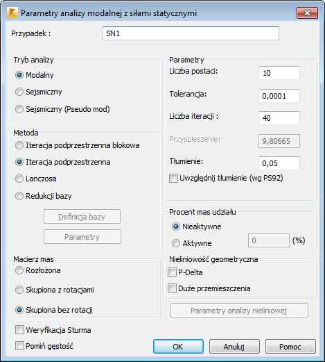

Okno dialogowe Parametry analizy modalnej z uwzględnieniem sił statycznych służy do definiowania parametrów analizy modalnej, w której uwzględniony został efekt działania sił statycznych z wybranego statycznego przypadku obciążeniowego lub kombinacji obciążeniowych.
Istnieją dwie możliwości zdefiniowania tego typu analizy.
Aby zdefiniować ten typ analizy konstrukcji, należy:
a następnie włączyć opcję Analiza modalna z uwzględnieniem sił statycznych.
Powyższe okno dialogowe jest bardzo podobne do okna dialogowego, w którym definiowane są parametry zwykłej analizy modalnej. Jeżeli opcje analizy nieliniowej nie są włączone, to stan statyczny jest obliczany przy wykorzystaniu podejścia liniowego. Istnieje jednak możliwość definiowania opcji nieliniowych. Są one identyczne w nieliniowej analizie statycznej. Po wybraniu opcji nieliniowych należy kliknąć przycisk Parametry stanu statycznego, aby otworzyć okno dialogowe Opcje algorytmów analizy nieliniowej.
