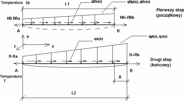

Rozpatrzymy wiotkie cięgno o małym zwisie (tzn. takie dla którego kąt między styczną w dowolnym punkcie cięgna i prostą łączącą jego końce jest mały), które zostało obciążone dowolnie rozłożonym obciążeniem w jego płaszczyźnie. Rozważmy nieskończenie mały elementu w tym cięgnie, który jest opisany w początkowym etapie (pierwszy etap – montaż) przez obciążenie q0, temperaturę T0 i naprężenie H0; długość tego elementu jest równa dso (Rys. 1a). Po przyłożeniu obciążenia (drugi, końcowy etap z obciążeniem q, temperaturą T i naprężeniem H), długość podstawowego przekroju cięgna jest równa ds (Rys.1b). Obydwa etapy razem z obciążeniami w obu płaszczyznach (xy i xz) przedstawiono również na rysunku 2.

Wykorzystując założenie o małym zwisie cięgna oraz uwzględniając, że całkowita siła w cięgnie musi być skierowana wzdłuż stycznej do cięgna, można wyznaczyć odpowiednie wydłużenie elementarne odcinka cięgna w funkcji jedynie wielkości statycznych. Po scałkowaniu tej wielkości wzdłuż całej długości cięgna otrzymamy znaną postać równania wiotkiego cięgna o małym zwisie (1) określającą wielkość wydłużenia cięciwy cięgna D. Rys. 2 W powyższym równaniu przyjęto następujące oznaczenia:
Rys. 2
gdzie:
A, B — początkowy i końcowy węzeł cięgna,
EF – Sztywność cięgna na rozciąganie (E jest modułem Younga, a F przekrojem cięgna)
a — współczynnik rozszerzalności termicznej,
l — początkowa długość cięgna (dla cięgna nieobciążonego),
D — zmiana odległości pomiędzy podporami,
d — wstępne, wewnętrzne skrócenie/wydłużenie kabla (regulacja),
DT — zmiana temperatury,

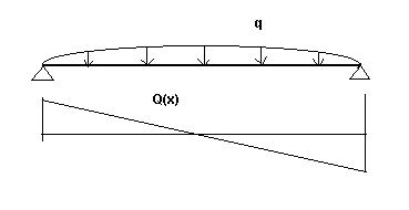

Q(x) — funkcja zmiany siły poprzecznej jak dla swobodnie podpartej belki (w zależności od indeksów: odpowiednio w kierunku osi y i z oraz dla etapu początkowego lub końcowego) — schematyczny rysunek poniżej (rys. 3a), 3a.

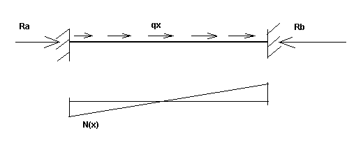

N(x) – funkcja zmiany siły osiowej spowodowanej obciążeniem stycznym dla belki obustronnie utwierdzonej (dla etapu początkowego lub końcowego). Zob. Rys. 3b.
Rysunek 3b
