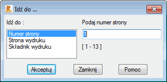

Opcja umożliwiająca dokonanie skoku do wybranego elementu składowego wydruku.
W panelu znajdującym się w lewej części okna dialogowego należy wybrać jedną z trzech opcji: numer strony, stronę wydruku i składniki wydruku. W polu znajdującym się w prawej części okna należy podać odpowiedni numer strony lub wybrać nazwę odpowiedniego składnika z listy składników znajdujących się w zdefiniowanym wydruku.
Różnica pomiędzy stroną a stroną wydruku jest widoczna, gdy użytkownik rozpocznie numerację stron od strony innej niż pierwsza. Załóżmy, że wydruk składa się z 10 stron i rozpoczyna go strona numer 15. Aby przejść do strony 20, należy:
