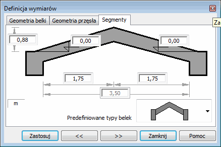

Po wyborze tej karty w oknie dialogowym Definicja wymiarów na ekranie pojawia się pokazane poniżej okno.
Opcje znajdujące się w powyższym oknie dialogowym służą do definicji wybranych kształtów belki lub podziału belki na segmenty.
W dolnej części okna znajduje się lista rozwijana z predefiniowanymi typami belek. Po wyborze schematu geometrii możliwa jest edycja wybranych wymiarów w polach umieszczonych na schematycznym rysunku belki; liczba wymiarów zależy od wybranego typu belki.
Należy pamiętać, że podczas edycji długości jednego z segmentów przęsła składającego się z kilku segmentów, całkowita długość przęsła nie zmienia się (odpowiada wartości zdefiniowanej na karcie Geometria przęsła).
Jednym z predefiniowanych typów belek znajdującym się na liście rozwijanej jest tabela; wybór tego typu pozwala na tabelaryczną edycję wymiarów segmentów. Po wyborze symbolu tabeli w oknie pojawia się tabela, w której kolejne wiersze odpowiadają segmentom, na jakie podzielone zostało przęsło belki. W polach tabeli można modyfikować położenie końców segmentu (współrzędna X, współrzędna Z). Operacje edycyjne dla segmentów dostępne są w menu kontekstowym (po naciśnięciu prawego przycisku myszy: Wstaw segment i Usuń segment.
