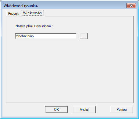

W oknie dialogowym Właściwości widoku przedstawionym poniżej można zdefiniować parametry rysunku. To okno dialogowe jest otwarte — po wybraniu rysunku — przez:
Okno dialogowe składa się z dwóch kart: Położenie i Właściwości. Karta Położenie zawiera te same opcje co analogiczna karta w oknie dialogowym Właściwości tekstu. Dodatkowo, można określić rozmiar widoku i wskazać, które wartości są niezależne od formatu strony (w domyślnej konfiguracji, wszystkie wartości zostaną przeliczone proporcjonalnie przez moduł wydruku programu Robot, gdy format strony zostanie zmodyfikowany).
Karta Właściwości wyświetlana na rysunku powyżej umożliwia wybranie pliku zawierającego wymagany rysunek (dopuszczalne są dwa formaty plików: *.bmp i *wmf).
