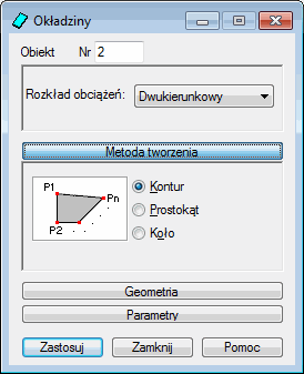

Opcja służy do definiowania okładzin. Opcja dostępna jest z menu poprzez wybranie polecenia: Geometria / Okładziny.
Pojawia się okno dialogowe pokazane na poniższym rysunku.
Okno dialogowe zostało podzielone na cztery części:
Gdy okno dialogowe Okładziny jest maksymalnie rozwinięte, to po naciśnięciu jednego z trzech przycisków (Metoda tworzenia, Geometria i Parametry) odpowiednia część okna jest zmniejszana do przycisku. Gdy okno jest maksymalnie „zwinięte", to naciśnięcie jednego z wymienionych przycisków powoduje wydłużenie okna dialogowego.
W części okna dialogowego nazwanej Metoda tworzenia znajdują się opcje umożliwiające wybór metody definiowania okładziny (kontur, prostokąt, koło); metoda zależy od wyboru odpowiedniej opcji.
W części okna dialogowego nazwanej Geometria znajdują się pola edycyjne umożliwiające definicję obiektu wybranego w części okna dialogowego Metoda tworzenia. Postać tej części okna zależy od opcji wybranej w części okna dialogowego Metoda tworzenia.
W części okna dialogowego nazwanej Parametry znajduje się kilka opcji.
W części Dyskretyzacja znajdują się dodatkowe opcje umożliwiające określenie parametrów dyskretyzacji tworzonych łuków konturu/polilinii.
Jeśli opcja Dyskretyzacja łuku jest wyłączona, to łuk będzie tworzony w sposób analityczny.
Włączenie opcji Dyskretyzacja łuku umożliwia definicję parametrów podziału tworzonego łuku:
Włączenie opcji Zaokrąglenie naroża powala na uzyskanie zaokrąglonych naroży stropu o podanym promieniu zaokrąglenia.
