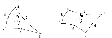

W składni pliku tekstowego powierzchniowe elementy skończone 6— i 8—węzłowe są definiowane w następujący sposób: najpierw węzły, a potem węzły w środkach poszczególnych krawędzi powierzchniowych elementów skończonych (patrz rysunek poniżej).
Podczas prezentacji wyników dla powierzchniowych elementów skończonych 6— i 8—węzłowych obowiązuje inna zasada: węzły tworzące element są podawane "po kolei": węzeł, węzeł w środku, węzeł itd.
