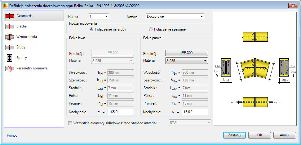

Parametry geometrii połączenia stalowego doczołowego belka-belka:
W środkowej części okna dialogowego prezentowane są parametry geometryczne i materiałowe belek, dla których utworzone ma zostać połączenie.
Jeżeli zostanie włączona opcja Wszystkie elementy z tego samego materiału, to belki będą wykonane z tego samego materiału.
