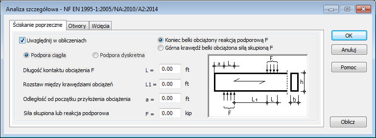

Karta Ściskanie poprzeczne (rozdział 6.1.5)
Opcje dostępne na tej karcie są używane do sprawdzenia wytrzymałości na ściskanie prostopadle do słoja belki poddanej działaniu siły ściskającej F przyłożonej do górnej lub dolnej krawędzi belki.
Wybór opcji Koniec belki obciążony reakcją podporową F powoduje udostępnienie definicji parametrów (L, a, F), które są potrzebne do określenia współczynnika kc,90 zgodnie z punktem 6.1.5.(3). Przyjęto, że koniec belki jest obciążony reakcją podporową o wartości F, działającą na dolna krawędź belki. Założono dodatkowo, że podpora umieszczona w odległości a ≤ h/3 traktowana jest jako najbardziej skrajna (w innych wypadkach obliczenia są wykonywane jak dla podpory wewnętrznej).
Wybór opcji Górna krawędź belki obciążona siłą skupioną F powoduje udostępnienie parametrów (L, L1, a, Ls, as, F), które są potrzebne do określenia współczynnika kc,90 zgodnie z punktem:
W programie określane są odpowiednie efektywne długości rozkładu obciążenia zgodnie z rys. 6.3 i 6.4. Można także wybrać metodę podparcia belek, zaznaczając jedną z poniższych opcji: Podpora ciągła lub Podpora dyskretna.

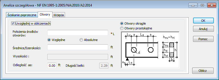

Karta Otwory (rozdział 6.6)
Opcje dostępne w tej karcie służą do weryfikacji wytrzymałości na ścinanie belki z otworami. Weryfikacja jest wykonywana dla wszystkich otworów zdefiniowanych przez użytkownika. W programie automatycznie odczytywane są wartości sił poprzecznych działających w punktach, w których są umieszczane otwory dla decydującego przypadku obciążenia. Przed rozpoczęciem obliczeń sprawdzana jest geometryczna poprawność definiowanych otworów. Jeśli wystąpi błąd, zostanie wyświetlone odpowiednie ostrzeżenie.
Istnieją dwa typy otworów: okrągłe otwory lub prostokątne otwory (typ otworu może być wybrany w górnej części okna dialogowego).
Jednakże należy pamiętać, że liczba współrzędnych położeń środków otworów musi być zgodna z liczbą średnic lub liczbą szerokości i wysokości (prostokątne otwory).

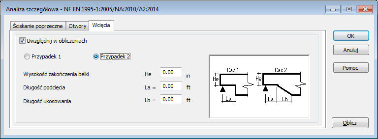

Karta Wcięcia (rozdział 6.5.2)
Opcje dostępne w tej karcie służą do weryfikacji wytrzymałości na ścinanie belki z wycięciem przy podporze. Weryfikacja jest wykonywana na jednym z końców belki w punkcie, w którym działa większa siła ścinająca. W programie automatycznie odczytywane są wartości sił ścinających działających na końcach belki dla decydującego przypadku obciążenia.
Możliwe jest zdefiniowanie dwóch przypadków wycięcia w belce: przypadek 1 lub przypadek 2.
