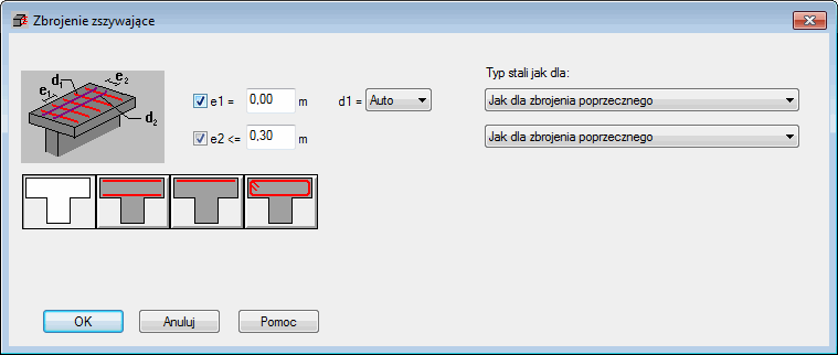

Po naciśnięciu przycisku Zbrojenie zszywające w oknie dialogowym Wzorzec zbrojenia (karta Zbrojenie konstrukcyjne) na ekranie pojawia się pokazane poniżej okno.
To samo okno dialogowe może zostać otwarte dla ław fundamentowych (przycisk Zbrojenie główne na karcie Zbrojenie poprzeczne).
W powyższym oknie dialogowym użytkownik może zdefiniować własny rozstaw zbrojenia na całej długości belki. Może zostać również przyjęta odpowiednia średnica zbrojenia.
Dodatkowo istnieje możliwość wybrania kształtu zbrojenia zszywającego; służą temu ikony umieszczone w dolnej części okna dialogowego.
