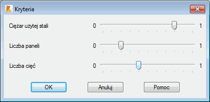

Po naciśnięciu przycisku Kryteria w oknie dialogowym Wzorzec zbrojenia na karcie Ogólne można określić kryteria optymalizacji wykorzystywane podczas obliczeń zbrojenia belek-ścian lub ścian. Opcja ta jest dostępna dla zbrojenia rozłożonego w formie siatek zbrojeniowych lub siatek i prętów.
W powyższym oknie dialogowym wybrane mogą zostać następujące kryteria optymalizacyjne wykorzystywane podczas obliczeń zbrojenia belek—ścian lub ścian:
Waga użytej stali — waga siatek jest brana pod uwagę przy optymalizacji. Jest poszukiwane rozwiązanie, stanowiące najmniejszą wagę stali.
Liczba paneli — optymalizacja uwzględnia liczbę arkuszy siatki, z których są wycinane są wyznaczone siatki. Jest poszukiwane rozwiązanie stanowiące najmniejsze zużycie wszystkich arkuszy siatki.
Liczba cięć — liczba cięć w arkuszach siatki jest uwzględniana przy optymalizacji. Jest poszukiwane rozwiązanie stanowiące najmniejszą liczbę cięć w arkuszach siatki.
Dla każdej wymienionej powyżej opcji dostępny jest suwak pozwalający określić współczynnik ważności kryteriów optymalizacyjnych; współczynnik ten może przyjmować wartości z przedziału <0, 1>.
0 — oznacza, iż kryterium jest nieistotne podczas obliczeń zbrojenia.
1 — oznacza, że jest to bardzo ważne kryterium podczas obliczeń zbrojenia.
Należy tu dodatkowo zwrócić uwagę, że istotna jest kolejność kryteriów optymalizacji; oznacza to, iż wartości współczynników ważności dla wymienionych kryteriów powinny być różne.
