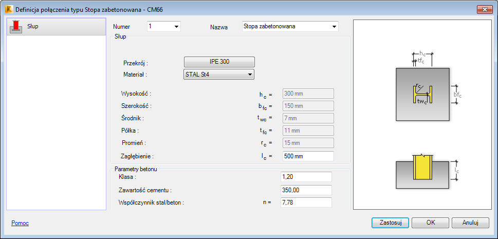

Na tej zakładce określone mogą zostać parametry słupa (przekrój oraz materiał, z którego słup ma być wykonany).
Dodatkowo należy zdefiniować wartość zagłębienia l c trzonu słupa w stopie; wartość ta jest definiowana jako odległość od krawędzi górnej fundamentu do krawędzi górnej płyty stopy słupa.
W dolnej części okna dialogowego podawane są informacje dotyczące betonu, z którego zostanie wykonany fundament.
