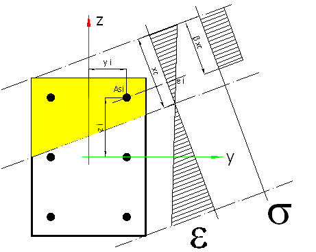

Obliczanie nośności słupa dla dwukierunkowego zginania przebiega zgodnie ze schematem:
gdzie: Acc jest polem powierzchni części ściskanej (zgodnie z wykresem rozkładu s), E jest modułem Younga.
Na rysunku przedstawiony jest prostokątny wykres naprężeń. Dla niektórych norm występuje wykres paraboliczno—prostokątny.
