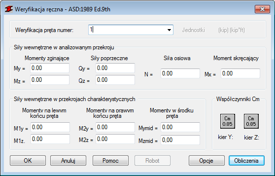

Weryfikacja. Opcja dostępna jest po naciśnięciu odpowiedniej ikony w polu Typ obciążenia znajdującej się w oknie dialogowym Weryfikacja ręczna lub oknie dialogowym Definicja pręta — parametry dodatkowe.
Okno dialogowe Weryfikacja ręczna służy do weryfikacji pręta stalowego dla wartości sił określonych przez użytkownika według wymogów amerykańskiej normy stalowej ASD. Użytkownik może przeprowadzić weryfikację pręta, podając odpowiednie do przeprowadzenia obliczeń wartości sił. Okno dialogowe jest podzielone na dwie zasadnicze części:
Użytkownik może również po naciśnięciu przycisku Robot wybrać wartości sił z listy przypadków obciążeniowych zdefiniowanych dla konstrukcji. Odpowiednie wartości sił zostaną automatycznie przepisane w odpowiadające im pola w oknie Weryfikacja ręczna.
Aby wykonać weryfikację pręta na podstawie wewnętrznych sił wprowadzonych w oknie dialogowym, należy:
Po wybraniu opcji Obliczenia zostanie przeprowadzona weryfikacja pręta. Po jej zakończeniu wyświetlane jest okno dialogowe przedstawiające wyniki.
