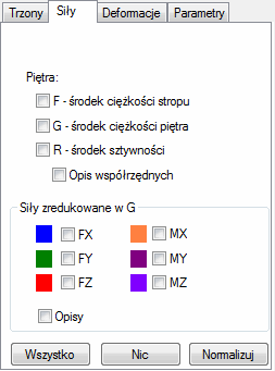

Po wybraniu karty Siły w oknie dialogowym Wykresy dla budynków okno przyjmuje postać pokazaną na poniższym rysunku.
Dostępne są opcje umożliwiające wyświetlanie położenie symboli z następujących punktów w podglądzie w górnej części okna dialogowego:
Wybranie opcji Opis współrzędnych pozwala wyświetlać opisy zawierające współrzędne wspomnianych punktów (środek ciężkości lub środek sztywności) dla każdej kondygnacji.
Środek ciężkości stropu kondygnacji F (X, Y, Z) jest obliczany dla płyt i belek (paneli i prętów) znajdujących się
Środek ciężkości kondygnacji G (X, Y, Z) uwzględnia wszystkie obiekty należące do kondygnacji i bryły dodawane w przypadku analizy dynamicznej.
Środek sztywności R (X, Y, Z) przekroju na poziomie środka ciężkości kondygnacji jest obliczany przy uwzględnieniu słupów, ścian i trzonów.
W tym oknie dialogowym mogą być wybrane do wyświetlenia siły zredukowane (FX, FY, FZ, MX, MY, MZ); dla każdego przypadku siły te i momenty są zmniejszone do środka ciężkości na każdej kondygnacji. Dla każdej z powyższych wartości można wybrać odpowiedni kolor i opis (wartości sił).
Wyniki redukcji sił dla kondygnacji są również dostępne w tabeli Wyniki / Piętra.
