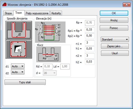

Na karcie Trzon można zdefiniować parametry zbrojenia trzonu słupa.
Wybierz widok Wymiarowanie żelbetu
Zbrojenie rzeczywiste, a następnie utwórz nowy element żelbetowy lub otwórz istniejący.
Wzorzec zbrojenia.
(Wzorzec zbrojenia).
wybrać kształt wkładek dla zbrojenia poziomego i pionowego kielicha wraz ze średnicami prętów zbrojenia.
Wybierz podstawowe kształty zbrojenia i średnice wkładek pionowych i poziomych. Po określeniu podstawowego kształtu zbrojenia użytkownik ma możliwość wskazania (na karcie Kształty) konkretnego kształtu wkładki (zarówno pionowej — zbrojenie kielichów, jak i poziomej — strzemię), jaka ma być użyta do zbrojenia. Jeżeli średnice d1 i d2 przyjmują wartość auto, to program dobiera średnice stosownie do zdefiniowanych rozstawów oraz w zależności od działającego obciążenia.
Zdefiniuj zakres stref zbrojenia poziomego na wysokości kielicha oraz rozstaw zbrojenia w każdej ze stref.
Pole Rp (nie jest dostępne) informuje o głębokości kielicha, która definiowana jest w geometrii trzonu.
zdefiniować charakterystyki klucza mocującego kotwy słupa stalowego w przypadku trzonu z jednym lub dwoma otworami.
Opcje znajdujące się w polu Klucz są dodatkowymi parametrami, które należy zdefiniować, gdy prowadzone są obliczenia stopy z jednym lub dwoma otworami. Klucz (w postaci pręta) tworzy element kotwiący śruby mocujące podstawę słupa stalowego.
Opcja Zapisz jako umożliwia ponowne użycie zestawu parametrów wzorca zbrojenia. Zestaw jest zapisywany w bieżącym katalogu użytkownika. Można ponownie wykorzystać ten zestaw dla innego elementu w oknie dialogowym Wzorzec zbrojenia lub przypisać go do wybranego elementu (lub wybranych elementów tego samego typu) w oknie dialogowym Inspektor składników żelbetowych.
Opcja Usuń umożliwia usunięcie wybranego zestawu parametrów wzorca zbrojenia.
