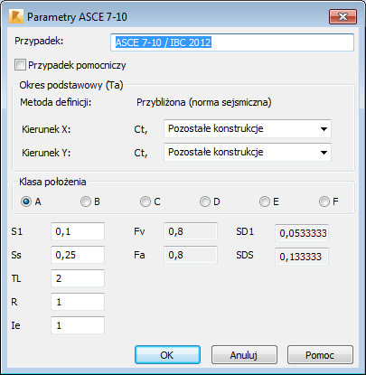

Parametry uproszczonej analizy sejsmicznej z wykorzystaniem metody zastępczej siły poziomej zależą od normy sejsmicznej oraz metody definiowania wartości okresów podstawowych wybranych w oknie dialogowym Analiza sejsmiczna.
Preferencje zadania
Normy projektowe.
Typy analizy, a następnie utwórz nową analizę sejsmiczną. Zostanie wyświetlone okno dialogowe z parametrami.
Okres podstawowy oblicza się za pomocą równania 4.6:
Ta = Ct * hn x
gdzie:
Ct — współczynnik okresu budynku w zależności od używanego sejsmicznego układu nośnego (zgodnie ze wskazaniem normy)
x = wykładnik wzoru okresu budynku (określany przez normę)
h — wysokość konstrukcji (m) określana jako różnica pomiędzy zakresem konstrukcji a poziomem posadowienia
Należy zdefiniować jedynie wartość Ta dla obu kierunków.
Metoda ta pozwala obliczyć dokładną wartość dla obu kierunków X i Y. Jeśli w oknie dialogowym Analiza sejsmiczna zostanie wyłączona opcja Okresy z maksymalnym udziałem mas, będzie aktywny pierwszy tryb w kierunku, w którym jest więcej mas. Jeśli opcja ta jest włączona, dla danego kierunku aktywny będzie jeden z trybów spełniających ograniczenia i większość mas. Okres maksymalny obliczany jest według wzoru:
Tmax = Cu * Ta,
gdzie:
Cu — Współczynnik limitu górnego (Tabela 12.8—1),
Ta — okres przybliżony
(A, B, C, D, E lub F) na podstawie właściwości gleby sklasyfikowanych zgodnie z rozdziałem 20 normy ASCE 7.
jak określono w rozdziale 1613.3.1 na rysunkach 1613.3.1(1) do 1613.3.1(6):
Fx = V * wx * hk x / (Σ wi * hi) (rów. 12.8-11 oraz 12.8-12)
gdzie:
wx oraz wi — masa kondygnacji
h — wysokość od poziomu podstawy do właściwego poziomu kondygnacji
V — bazowa siła ścinająca (ta wartość jest już obliczona w programie Robot)
| Okres drgań własnych | k |
<0,5 sek. |
1 |
0,5 — 2,5 s |
Interpolacja liniowa |
> 2,5 s |
2 |
