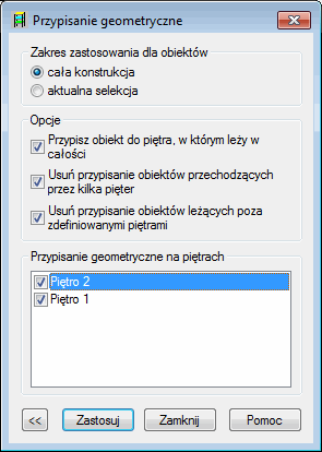

Opcja pozwala na przypisanie elementów konstrukcji do zdefiniowanych pięter (jest to ważne podczas weryfikacji konstrukcji). Opcja jest dostępna z menu poprzez wybranie opcji Geometria / Piętra / Przypisanie geometryczne.
Na ekranie pojawia się okno dialogowe pokazane na poniższym rysunku W górnej części okna dialogowego określić należy zakres zastosowania opcji (dla całej konstrukcji lub selekcji).
Obiekt z definicji należy do piętra, jeżeli znajduje się w przedziale:
Poziom podstawy piętra < Piętro <= Poziom podstawy piętra + Wysokość piętra.
W środkowej części okna dialogowego można wybrać jedną z następujących opcji odpowiadających błędnym sytuacjom:
Poniżej znajduje się lista pięter, definiująca geometryczną przestrzeń, w której będą przeprowadzane korekty błędów (piętra, które będą uwzględniane, można dowolnie włączać / wyłączać).
