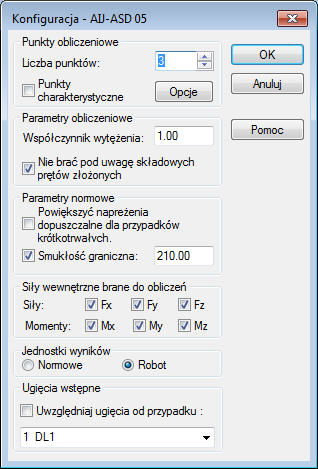

Okno dialogowe konfiguracji służy do definiowania parametrów stosowanych podczas weryfikacji prętów stalowych (japońska norma stalowa). Okno dialogowe jest otwierane po naciśnięciu przycisku Konfiguracja w oknie dialogowym Obliczenia. Na ekranie pojawia się pokazane na poniższym rysunku okno dialogowe.
W powyższym oknie dialogowym określone mogą zostać następujące parametry obliczeniowe:
= Poprzez podanie liczby punktów na długości pręta (punkty są równomiernie rozłożone na długości pręta) — opcja Liczba punktów
= przez określenie współrzędnych charakterystycznych punktów; w tym celu włączyć należy opcję Punkty charakterystyczne i nacisnąć przycisk Opcje; otwiera on okno dialogowe Obliczenia w punktach charakterystycznych
Jeśli opcja Nie brać pod uwagę prętów złożonych jest włączona, to program nie będzie brał pod uwagę składników tych prętów podczas obliczeń prętów złożonych.
W środkowej części okna dialogowego dostępne są opcje umożliwiające definiowanie następujących parametrów normowych:
W środkowej części okna dialogowego możliwe jest wybranie sił wewnętrznych, które mają być brane pod uwagę w obliczeniach normowych elementu; przełączanie na opcję wyników (np. Fx) w siła Fx branych pod uwagę w obliczeniach. Ponadto wybrane mogą zostać jednostki dla prezentacji wyników wymiarowania prętów. Wyniki mogą być prezentowane w jednostkach używanych w japońskiej normie stalowej lub w jednostkach używanych w systemie Robot.
W dolnej części okna dialogowego znajduje się lista wyboru przypadku obciążeniowego (obciążenia stałego), dla którego wyznaczone przemieszczenia będą traktowane jako ugięcia konstrukcji. Opcja Uwzględniaj ugięcia od przypadku musi być wtedy włączona.
