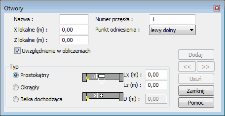

Opcja służy do definiowania otworów w belkach żelbetowych lub belkach ścianach. Opcja dostępna jest po:
Po wybraniu jednej z wymienionych możliwości na ekranie pojawia się pokazane poniżej okno.
Uruchomienie opcji z menu lub paska narzędzi powoduje zgłoszenie się jedynie samego okna dialogowego, które jest podstawowym narzędziem służącym do definiowania otworów w belce.
Następujące opcje są dostępne w oknie dialogowym powyżej oparcia: Nazwa, Numer, początek układu współrzędnych X lokalny, z lokalnych, typ.
Po zdefiniowaniu wszystkich wymaganych parametrów naciśnięcie przycisku DODAJ powoduje zatwierdzenie definicji otworu i zapisanie danych. Przyciski << i >> znajdujące się w oknie dialogowym Otwory pozwalają na poruszanie się po tabeli zawierającej dane odnoszące się do wszystkich zdefiniowanych otworów.
Tabela z danymi pojawiająca się po wybraniu ekranu Element żelbetowy — otwory jest odzwierciedleniem okna dialogowego służącego do definicji otworów w belce. W tabeli prezentowane są dane dotyczące wszystkich otworów zdefiniowanych w belce. Dodatkowo tabela zawiera informację o współrzędnych otworów w odniesieniu do lewego, dolnego punktu pierwszego przęsła.
Możliwe jest wprowadzanie danych o otworach bezpośrednio w tabeli. Pola znajdujące się w dwóch kolumnach tabeli (Typ oraz Punkt odniesienia) są rozwijalne tzn. zawierają listę możliwych do ustawienia parametrów.
W tabeli otworów standardowo działa edycja danych. Aby usunąć, skopiować, wyciąć lub wkleić wybrane dane, należy zaznaczyć wiersz z danymi w tabeli i po naciśnięciu prawego przycisku myszy z menu kontekstowego wybrać właściwą opcję. Możliwe jest również wykonanie opcji edycyjnej za pomocą standardowych kombinacji klawiszy: CTRL+C, CTRL+V, CTRL+X, Del.

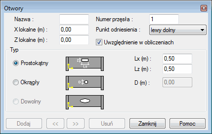

W przypadku belek—ścian okno dialogowe służące do definiowania otworów przybiera postać pokazaną na poniższym rysunku.
W powyższym oknie dialogowym oprócz opcji omówionych dla belek żelbetowych znajduje się opcja Uwzględnienie w obliczeniach. Jeżeli ta opcja jest włączona, to otwór będzie uwzględniany w obliczeniach zbrojenia belki—ściany. Opcja definiowania dowolnego kształt otworu dla belek—ścian jest niedostępna w obecnej wersji programu.
