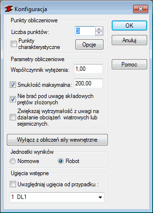

Okno dialogowe Konfiguracja służy do określenia parametrów wykorzystywanych podczas weryfikacji pręta stalowego dla amerykańskiej normy ASD:1989 wyd. 9. Okno dialogowe może być otwarte po naciśnięciu przycisku Kofiguracja znajdującego się w oknie dialogowym Obliczenia. Na ekranie pojawia się okno dialogowe pokazane na poniższym rysunku.
W powyższym oknie podane mogą zostać następujące parametry obliczeniowe.
Jeżeli opcja Nie brać pod uwagę składowych prętów złożonych jest włączona, to w trakcie obliczeń prętów złożonych nie będą uwzględniane składowe tych prętów.
Jeżeli opcja Zwiększaj wytrzymałość z uwagi na działanie obciążeń wiatrowych lub sejsmicznych o 33% jest włączona, to program automatycznie zwiększa wytrzymałość materiału o 1/3 zgodnie z paragrafem A5.2 normy dla prostych przypadków wiatrowych i sejsmicznych i dla kombinacji zawierających takie przypadki.
Kliknij przycisk Wyłącz wewnętrznych sił obliczeń, aby otworzyć Wewnętrznych sił nie są brane pod uwagę. To okno dialogowe zawiera opcje, które określają ograniczenia wartości wewnętrznych sił (stąd wartości siły, które są 'nieistotne' dla określonego przekroju może być pominięty). Ponadto, wybrane mogą zostać jednostki dla prezentacji wyników wymiarowania prętów. Wyniki mogą być prezentowane w jednostkach używanych w wybranej normie stalowej, lub w jednostkach używanych w programie Robot.
W dolnej części okna dialogowego znajduje się lista wyboru przypadku obciążeniowego (obciążenie stałe), dla którego wyznaczone przemieszczenia będą traktowane jako ugięcia wstępne konstrukcji. Opcja Uwzględniaj ugięcia od następującego przypadku musi być wtedy włączona, aby aktywować listę przypadków obciążeniowych.
