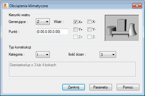

Poniższy rysunek pokazuje typy konstrukcji, dla których generowane mogą być obciążenia wiatrem (okno dialogowe pokazano dla francuskiej normy klimatycznej).

W górnej części okna, w polu Kierunki wiatru dostępne są opcje:
W dolnej części okna w polu Typ konstrukcji zdefiniowane mogą zostać następujące parametry:
Kategoria — lista zawiera dostępne kategorie obliczanej konstrukcji:

Jeśli wybrana zostanie kategoria II, to dostępna staje się opcja Liczba ścian; z listy należy wybrać liczbę ścianek konstrukcji obrotowo—symetrycznej. Dla pozostałych kategorii opcja Liczba ścian nie jest dostępna.

Opcja Liczba ścian jest również dostępna dla każdej kategorii. Z listy należy wybrać liczbę ścianek konstrukcji obrotowo—symetrycznej.
Po określeniu podstawowych parametrów konstrukcji obrotowo—symetrycznej i naciśnięciu przycisku Parametry na ekranie otwierane jest okno dialogowe umożliwiające definicję parametrów obciążenia wiatrem.
