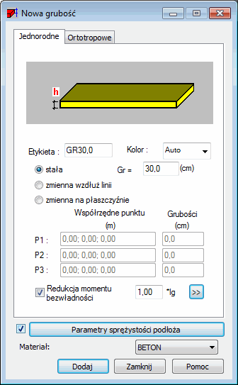

Na karcie Jednorodne definiuje się grubość pojedynczego panelu.
Aby zdefiniować nowy rodzaj grubości panelu, należy podać następujące informacje:
Pole Th — pole, w którym wpisywana jest wartość grubości powierzchniowego elementu konstrukcji (panelu), gdy wybrana została stała grubość na całym elemencie skończonym (panel).
Redukcja nie ma wpływu na sztywność membrany (ściskanie, rozciąganie) i siły poprzeczne. Elementy z macierzy odkształceń dla elementów skończonych są mnożone przez określoną wartość współczynnika redukcji.
Redukcja nie ma wpływ na sztywność tarczową (ściskanie, rozciąganie) oraz na siły poprzeczne. Metoda ta jest dopuszczona m.in. przez normy USA (UBC 1997 punkt 1910.11.1 lub ACI 318 p.10.11.1). Przykładowe wartości redukcji sztywności wg ACI:
Po określeniu parametrów, kliknij przycisk Dodaj. Po określeniu powyższych parametrów i naciśnięciu klawisza Dodaj zdefiniowany typ grubości zostanie dopisany do listy aktywnych typów grubości.
