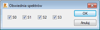

Okno dialogowe Obwiednia spektrów pokazane na poniższym rysunku jest otwierane po naciśnięciu klawisza Parametry dla analizy sejsmicznej według Eurocode8 i francuskich norm PS92 i AFPS dla analizy sejsmicznej.
W przypadku gdy nie jest znane założone umiejscowienie konstrukcji, to można wykonać obliczenia uwzględniając obwiednię spektrum dla wybranych położeń. W takim przypadku należy wybrać opcję klasy posadowienia Obwiednia. W oknie dialogowym wywołanym za pomocą przycisku parametry można określić, które z położeń mają być uwzględnione w obwiedni spektrum (dla normy PS 92 / AFPS możliwy jest wybór: S0, S1, S2 lub S3, dla normy Eurocode8: A, B, C, D lub E).
