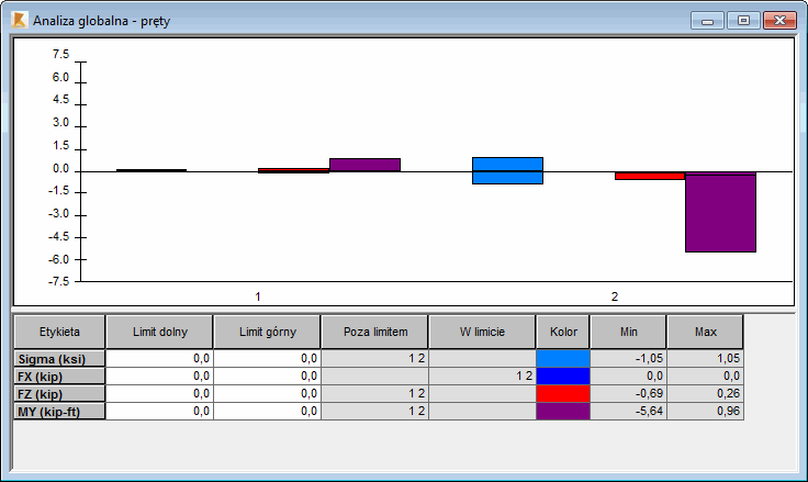

Użycie tej opcji pozwala na wyświetlenie maksymalnych i minimalnych wartości wybranej wielkości wynikowej dla każdego elementu prętowego na jednym wykresie. Po wybraniu tej opcji na ekranie pojawia się dodatkowe okno, w którym użytkownik może wybrać wielkości do prezentacji. Po ich wskazaniu tworzony jest globalny wykres dla wybranych prętów. Na poniższym rysunku przykładowo przedstawiono wykresy i tabelę dla sił wewnętrznych i naprężenia ekstremalnego.
W górnej części prezentowanego powyżej okna przedstawiany jest globalny wykres wybranych do prezentacji wielkości dla wszystkich prętów. Istnieje możliwość zmiany postaci tego wykresu. Po naciśnięciu prawego klawisza myszy dostępnych są następujące typy wykresów: liniowy, słupkowy pionowy, słupkowy poziomy, 3D pionowy i 3D poziomy.
Poniższe okno zawiera tabelę z następującymi danymi.

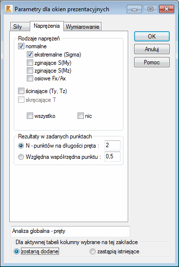

Użytkownik może wybrać wartości, które będą prezentowane w tabeli i na wykresie. Po jej wybraniu na ekranie pojawia się okno dialogowe Parametry dla okien prezentacyjnych, w którym wybrane mogą zostać wielkości do prezentacji w analizie globalnej prętów konstrukcji. Okno dialogowe składa się z trzech zakładek: Siły, Naprężenia i Wymiarowanie. Składa się z następujących kart: Siły, Naprężenia, Wymiarowanie.
Wartość limitu górnego i dolnego dla poszczególnych wielkości można definiować na dwa sposoby:
