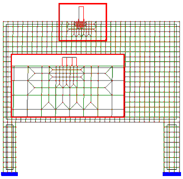

Szczególnie duży wpływ na wartość wyników ma sposób siatkowania w okolicy przyłożenia obciążeń. Aby zapewnić odpowiednio gęstą siatkę, przyjęto, że rozmiar oczka siatki na całej belce—ścianie nie może być większy niż minimalna szerokość rozkładu obciążenia przyłożonego na belce—ścianie. Dodatkowo, jeśli zachodzi taka konieczność, program dokonuje automatycznego zagęszczenia siatki w obszarach przyłożenia obciążeń. Przyjmuje się, że dla uzyskania wyników niezależnych od specyficznego układu elementów skończonych, konieczne jest opisanie obszaru rozkładu obciążenia w taki sposób, aby przypadały przynajmniej cztery elementy na szerokości rozkładu. Podejście takie prowadzi do uzyskania wystarczająco dokładnej siatki elementów skończonych, a jednocześnie nie powoduje zbytniego wydłużenia czasu obliczeń. Na rysunku pokazano siatkę elementów skończonych wygenerowaną dla przykładowej belki—ściany obciążonej siłą rozłożoną na zadanej szerokości.

Zagęszczanie siatki w okolicy przyłożenia obciążeń ma miejsce niezależnie od wybranej metody siatkowania.
