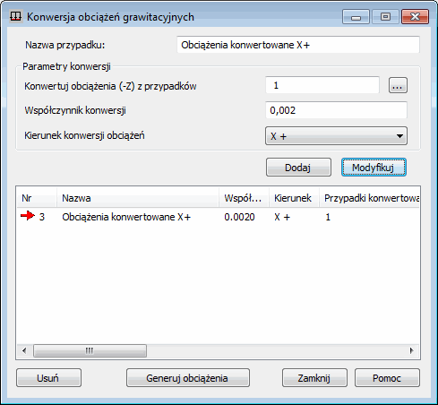

Ta opcja jest używana do konwersji wartości wybranych przypadków obciążeń (tylko kierunku Z—) we wskazanym kierunku. Opcja ta jest dostępna z menu po wybraniu polecenia: Obciążenia > Obciążenia specjalne > Zastępcze siły poziome.
Wszystkie obciążenia z przypadków wybranych do konwersji zostaną przypisane do wskazanego przypadku podczas generowania modelu (Przypisz obciążenia do przypadków), a ich kierunek zostanie zmieniony z kierunku Z— na wybrany kierunek konwersji. Wartość obciążenia jest mnożona przez współczynnik konwersji.
Początkowe obciążenia (obciążenia wybrane do konwersji) się nie zmieniają. Po zakończeniu generowania obciążenia przypadki wynikowe, na które konwertowane są wybrane przypadki, zostaną zaprezentowane w tabeli.
Aby przeprowadzić konwersję zastępczych sił poziomych, wykonaj poniższe kroki:
Obok przycisku Dodaj znajduje się przycisk Modyfikuj, który pozwala zmienić parametry wybranego przypadku obciążenia z listy przypadków obciążeń do konwersji.
Naciśnięcie przycisku Usuń spowoduje usunięcie wybranego (wyróżnionego) przekroju z listy konwertowanych przypadków obciążeń.
W tabeli obciążeń są prezentowane poniższe informacje:
Proces konwersji obciążenia odnosi się do wszystkich typów obciążenia z wyjątkiem następujących:
