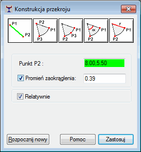

Użyj tej opcji, aby zdefiniować różne typy wielokątów graficznie lub przez wpisanie parametrów w odpowiednie pola edycji w narzędziu Definicja przekroju.
Opcja dostępna jest:
Jeżeli włączona jest opcja Relatywnie, to podczas definicji wielokąta współrzędne kolejnego wierzchołka będą liczone względem położenia poprzedniego wierzchołka. Jeżeli ta opcja jest wyłączona, to współrzędne wierzchołków wielokąta będą podawane w przyjętym układzie współrzędnych.
Przy definiowaniu przekroju cienkościennego dostępne są również następujące opcje:
— linia przekroju będzie określana poprzez podanie kształtu linii środkowej przekroju.
— linia przekroju będzie określana poprzez podanie kształtu linii zewnętrznej przekroju.
— linia przekroju będzie określana poprzez podanie kształtu linii wewnętrznej przekroju.
