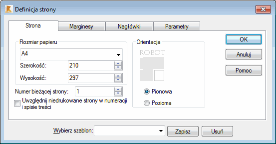

Po wybraniu karty Strona w oknie dialogowym Ustawienia strony pojawiają się opcje umożliwiające ustawienie podstawowych parametrów strony.
W powyższym oknie dialogowym użytkownik ma możliwość zdefiniowania następujących parametrów: rozmiar papieru, orientacji i numeru bieżącej strony.
W dolnej części okna dialogowego znajduje się opcja Uwzględnij niedrukowane strony w numeracji i spisie treści. Jeżeli użyta zostanie opcja wyłączenia elementu z kompozycji wydruku (okno dialogowe Kompozycja wydruku), strony takie będą uwzględnione w numeracji po włączeniu opcji Uwzględnij niedrukowane strony w numeracji i spisie treści. Tytuły wyłączonych elementów wydruku będą uwzględnione w spisie treści, jeżeli opcja jest włączona. Opcja jest domyślnie wyłączona.
