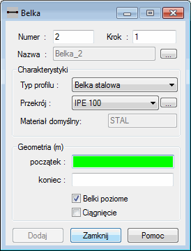

Opcja służy do łatwego definiowania belek w konstrukcji.
Opcja dostępna jest:
Pojawia się okno dialogowe pokazane na poniższym rysunku.
W górnej części okna dialogowego znajdują się pola edycyjne pozwalające na definicję numeru i nazwy belki. Niedostępne pole Nazwa zawiera podgląd nazwy utworzonej zgodnie z wybraną składnią w oknie dialogowym Nazwy prętów/obiektów. Domyślnie składnia nazwy belki jest określona przez zmienne: %t_%n i %t_%s, gdzie:
%t — nazwa typu pręta
%n — numer użytkownika dla obiektu.
Naciśnięcie klawisza
znajdującego się na prawo od pola Nazwa powoduje otwarcie okna dialogowego Nazwy prętów/obiektów, w którym zdefiniowana może zostać nowa składnia nazwy prętów.
Poniżej można zdefiniować następujące informacji o charakterystyce belki:
W dolnej części okna dialogowego znajdują się opcje pozwalające na definicję geometrii belki w konstrukcji
Włączona opcja Ciągnięcie oznacza, że koniec definiowanej belki będzie równocześnie początkiem kolejnej belki.
Włączenie opcji Belki poziome wymusza definicję belek w płaszczyźnie XY; po zdefiniowaniu początkowego punktu belki ustawiana jest płaszczyzna XY ze współrzędną Z określoną dla punktu początkowego. Węzeł końcowy belki musi mieć zatem dokładnie taką samą współrzędną Z, co węzeł początkowy.
