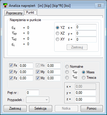

Po wybraniu karty Punkt w oknie dialogowym Analiza naprężeń prezentowane są ekstremalne naprężenia uzyskane w wybranym punkcie pręta.
Powyższe okno pokazuje następujące naprężenia wyznaczone w wybranym punkcie pręta:
Należy określić punkt przez wybranie płaszczyzny (używając opcji YZ, XZ lub XY, aby wybrać płaszczyznę YZ, XZ lub XY) i nadanie współrzędnych punktu (opcje x=, y= lub z=).
Istnieje możliwość definiowania współrzędnych punktu graficznie. Po wybraniu w menu opcji Edycja\Wartość w punkcie (kształt kursora zmienia się na „celownik”) należy nacisnąć lewym przyciskiem myszy odpowiedni punkt pręta. Przy przechodzeniu pomiędzy kolejnymi oknami (przekrój poprzeczny, przekroje podłużne) zmieniają się ustawienia na karcie Punkt (wybrana zostaje odpowiednia płaszczyzna, wpisywane są odpowiednie współrzędne). Opcja Płaszczyzny przecięć umożliwia graficzną definicję płaszczyzny cięcia. W odpowiednim oknie można zdefiniować płaszczyznę przecięcia poprzez naciśnięcie lewego przycisku myszy. Współrzędne płaszczyzny przecięcia zostaną automatycznie wpisane w odpowiednie pola (wartości x=, y= i z=).
