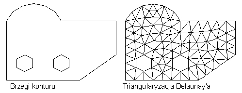

Metoda triangularyzacji Delaunay'a może być stosowana do tworzenia siatki elementów skończonych dla dowolnej powierzchni płaskiej. Jeżeli w obszarze występują otwory, użytkownik powinien zdefiniować je jako brzeg konturu. Nie będą one wtedy brane pod uwagę podczas tworzenia siatki elementów skończonych. Przykładowa siatka elementów skończonych utworzona przy pomocy metody Delaunay'a jest pokazana na poniższym rysunku.
Przykład ES siatki Delaunay'a tworzony jest za pomocą metody:
Metoda generacji siatki może być zdefiniowana jako sama metoda Delaunay’a lub metoda generacji dodatkowych węzłów (metoda Kanga — emitery).
Emitery są węzłami definiowanymi przez użytkownika, w pobliżu których siatka elementów skończonych będzie zagęszczana. Parametry zagęszczania podawane są jako parametry Kanga.
Poszczególne parametry metody Kanga oznaczają:
